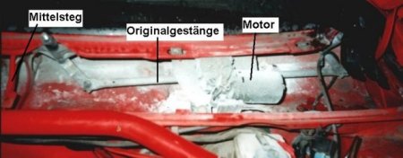

Zuerst demontiert ihr die originalen
Wischerarme (rot). Dafür braucht man eine Ratsche mit einer 13er
Nuss oder einen 13er Schraubenschlüssel. |
Danach wird die Plasteverkleidung
abgeschraubt (4 Kreuzschlitzschrauben - gelb). |
Dann solltet ihr dieses Bild vorfinden. eventuell etwas sauberer :) |

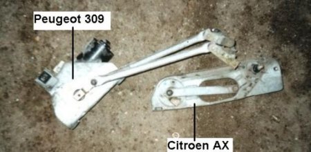

Jetzt schraubt ihr die originalen Wischerfinger mit Hilfer einer 10er Nuß ab und löst anschließend die Wischermotorplatte mit einer 13er Nuß. Danach löst ihr das Gestänge vom Motor (10er Schlüssel) und dann den Motor von der Platte (ebenfalls 10er). Hier einmal beide ausgebauten Gestänge zum Vergleich |
Damit das Gestänge
vom Citroen AX/ZX paßt, müßt ihr ein Teil des Mittelsteges
heraustrennen. Dafür einfach mit einer Blechschere den Bereich zw.
den beiden gelben Linien entfernen. |

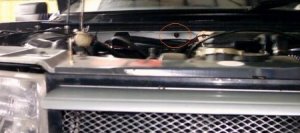

Am unteren linken Rand des Gestänges vom Citroen befindet sich eine eingeschweißte Mutter. Diese eignet sich hervorragend zum befestigen an der Spritzwand. Dazu das Gestänge provisorisch anhalten und dann vom Motorraum aus, ein Loch in die Spitzwand bohren und eine passende Schraube montieren. Achtet darauf, daß sich das Gelenk vom Wischerarm einmal komplett drehen kann, ohne irgendwo anzustoßen! Erst dann bohren! |
Jetzt noch ein weiteres Loch durch das Blech (grüner Bereich) und das darunter liegende Blech vom Gestänge bohren und mit einer weiteren Schraube befestigen. Dann den Motor an das Blech des CitroenGestänges schrauben (die Motorwicklung sollte nach links schauen (Beifahrerseite)) und den originalen Kabelbaum um etwa 1m verlängern (5 Kabel). |

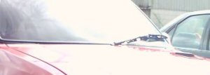

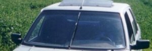

So in etwa sollte es dann
aussehen, wenn ihr fertig seit. Den Wischer in die Mitte stellen ist aber
ohne TÜV! (hier nur zu Demonstrationszwecken) |
