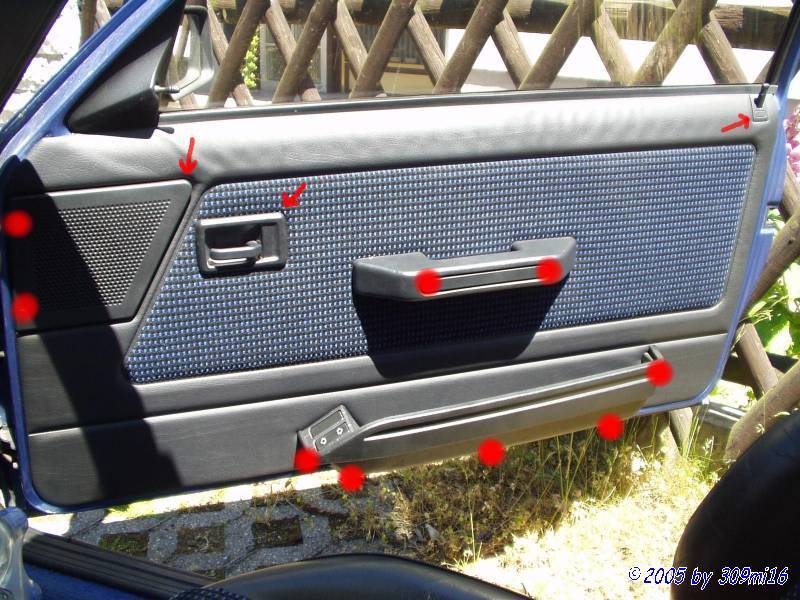

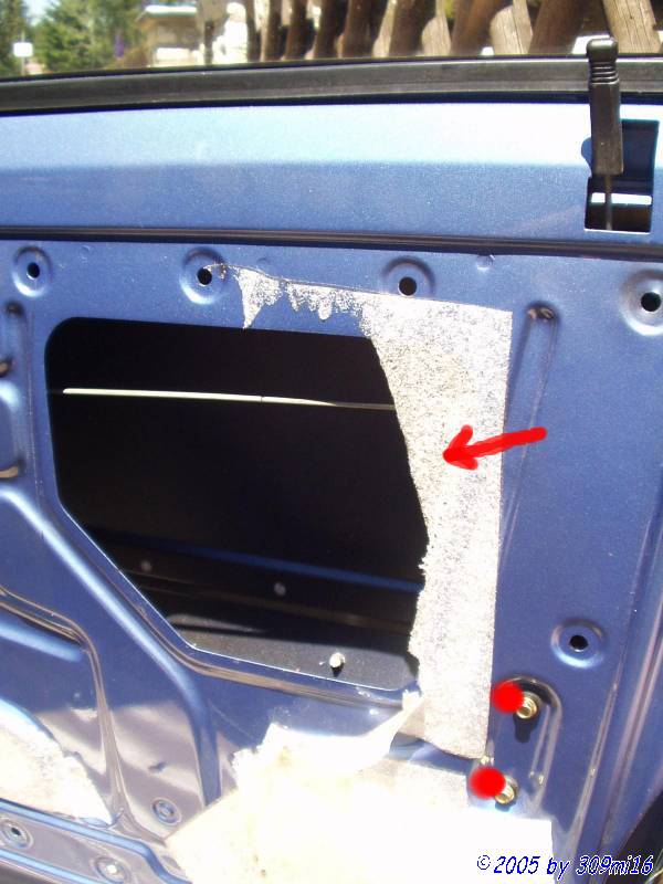

alle Schrauben lösen und Verkleidungsteile raus- bzw. abklipsen:
die 2 rot markierten Schrauben rausdrehen und links daneben die große Öffnung freilegen (am besten
etwas vorsichtiger als ich, weil die soll ja hinterher wieder ordentlich ran)

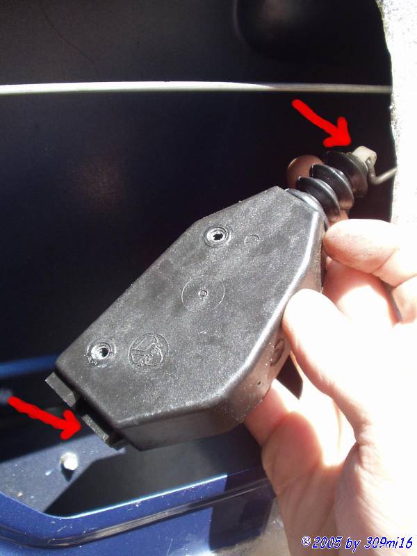

den Stellmotor greifen, den Stromstecker am unteren Ende abziehen und oben aus dem Gestänge fummeln

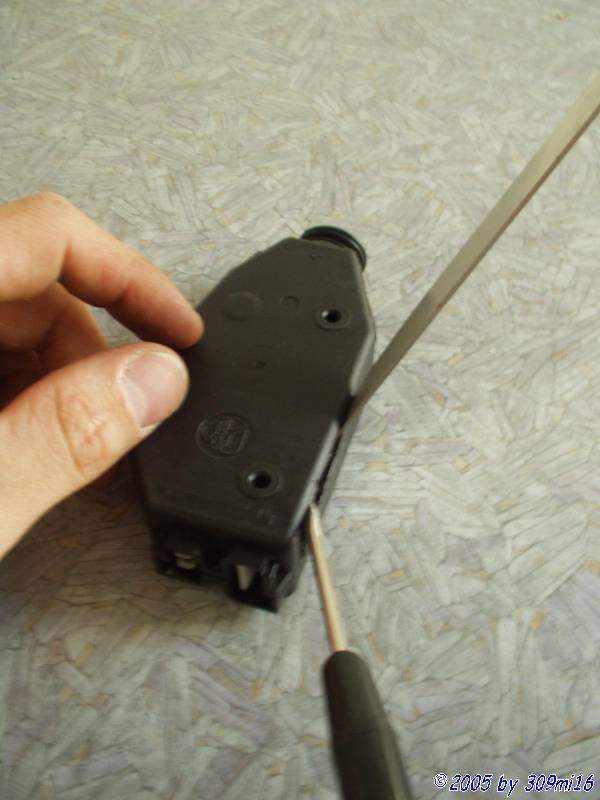

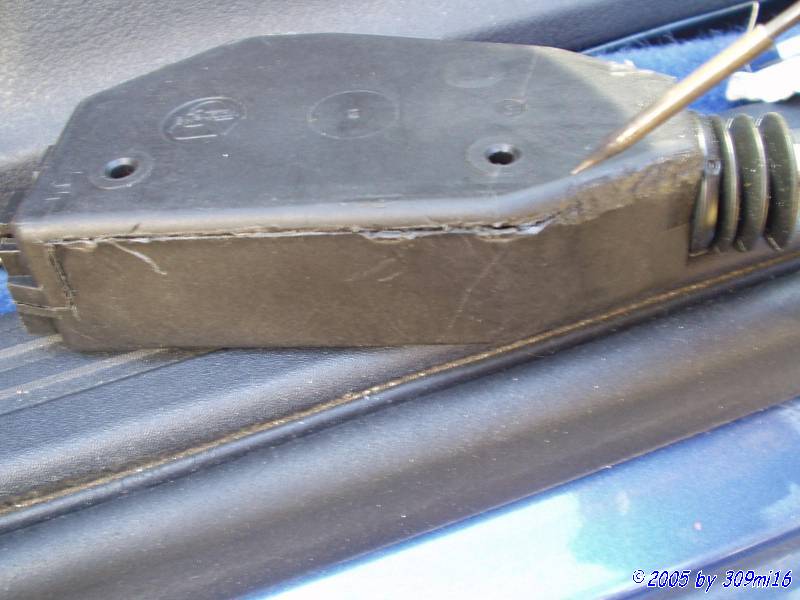

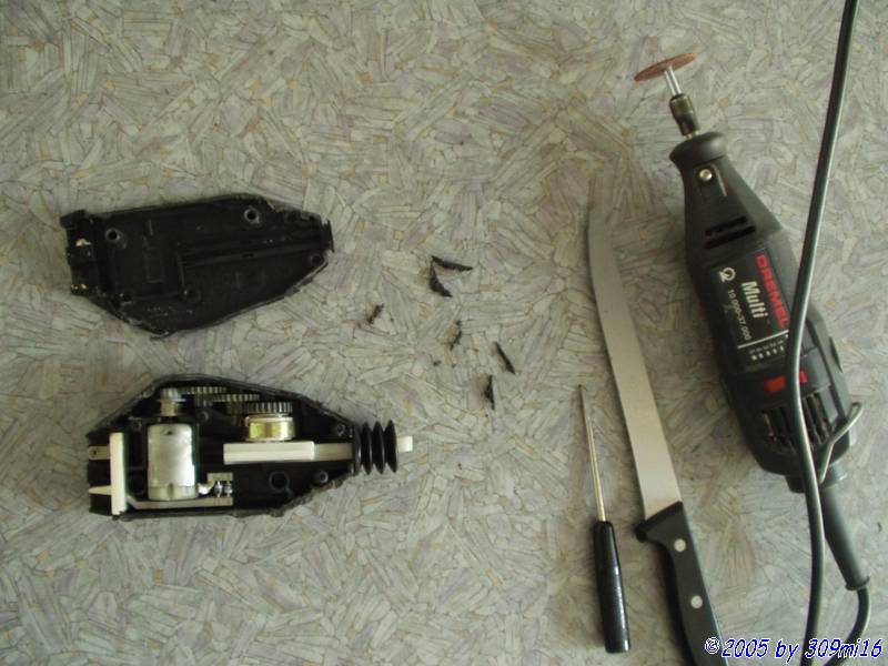

nun gehts ans Eingemachte. Das Gehäuse ist gepreßt oder was auch immer... jedenfalls ziemlich schwer zu öffnen!
Am besten mittels nem Messer ein Loch an der Fügenaht popeln und dort dann mit nem Schraubenzieher o.ä.
das Gehäuse aufklietzen (risch geschriem? ;-) )... ich hätte keine Geduld mehr und hab mein Dremel mit ner
Trennscheibe zur Hilfe genommen!

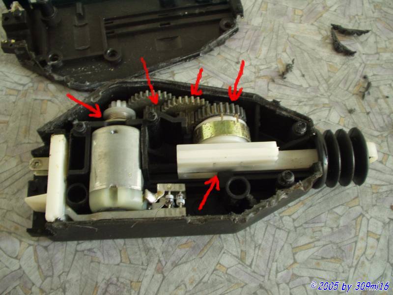

Nach dem Öffnen mal schön auspusten, um die Sache staubfrei zu machen. Dann an alle beweglichen Teile
nen Tröpfen Öl ran (nicht zuviel, soll ja nicht schwimmen da drin!)
Und dann folgt der Zusammenbau. Die Methode mittels Lötkolben das Plastik zu erweichen und zammzuschmelzen
ist mein Favorit, solltet ihr aber net in der Wohnung machen :o)
Wenn die Lücken (also die Naht) zu groß sind oder ihr eine weniger "pfuschigere" Möglichkeit sucht, dann nehmt
am besten Heißkleber.

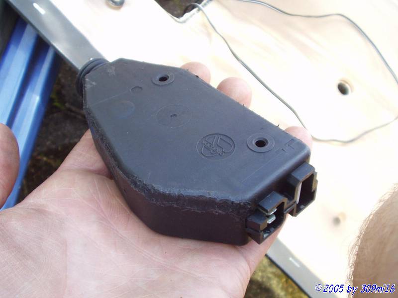

Und so sieht ne fertig "überholte" Zentralverriegelungsmotoreinheit aus - ist doch ordentlich oder? :-)
Das taugt dann die nächsten 10 Jahre wieder.
