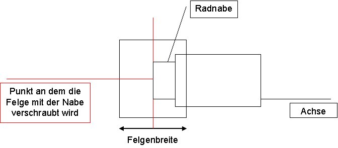

Ob eine Felge passt oder nicht hängt von drei Maßen ab, der Felgenbreite, der Felgenhöhe und der Einpresstiefe. Felgenbreite und -höhe werden in Zoll angegeben, die Einpresstiefe in Millimeter. Ein Zoll entspricht 2,54cm. |

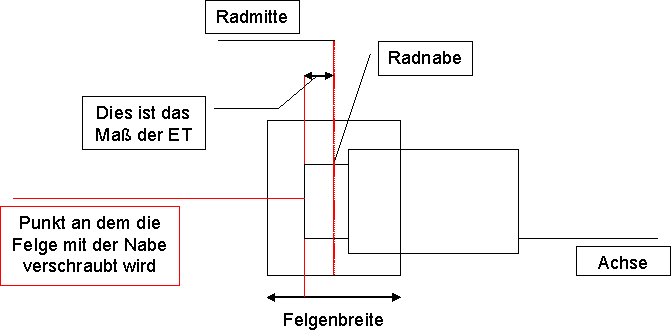

Die Einpresstiefe (ET) bezeichnet den Punkt, mit dem die Felge ausgehend von ihrer Mitte der Breite, an der Nabe anliegt. Das bedeutet, wenn die Felge genau mit der Mitte an der Nabe anliegt, beträgt die ET 0. | |
Je weiter die Felge nach innen ragt, desto größer wird die ET. | |
